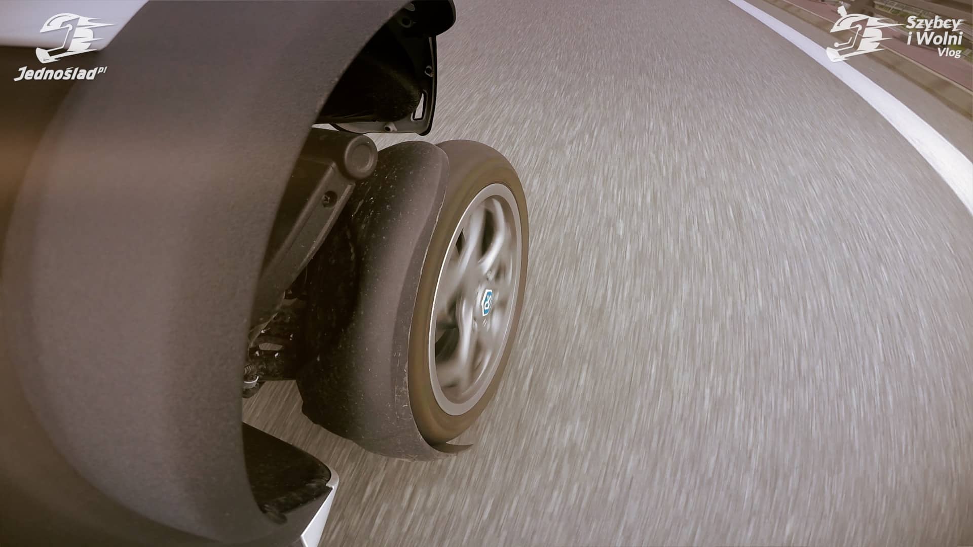

To co najbardziej zadziwiające to w pełni normalnie. Jakby zamknąć oczy i kazać mi jechać to nie zorientowałbym się, że przednia oś posiada dwa wahacze i dwa niezależne koła. Niesamowite jest to, że Piaggio MP3 nie wymaga od nas podpierania się nogami na postoju. Posiada ono specjalny układ który blokuje koła w pionie tuż przed zatrzymaniem. Mega bajer.

Dobra, czas na pierwsze odpalenie. Spuszczamy hamulec postojowy. Kurczę, rękawiczek zapomniałem. Musicie mi dzisiaj wybaczyć. Że się dopiero teraz zorientowałem? Wstyd straszny. Przed nami korek, a korek to jest sprawdzian dla zwrotności tego sprzętu. Hamulce też pracują bajecznie. Tutaj są w sumie trzy tarcze. Nie tylko dlatego, że są tutaj trzy koła, ale też dlatego, że ta maszyna waży grubo ponad 200 kg. Zawieszenie pracuje tak jakbyśmy mieli jedno koło z przodu. Zatrzymałem się w ustronnym miejscu, żeby przepiąć kamerę, żeby pokazać wam w jaki sposób pracują przednie koła i przednie zawieszenie. Teraz dojeżdżam do świateł, do tego Opla, wciskam przycisk i jestem zblokowany i nie wyciągam nóg. Nogi mam tutaj, jak widzicie. I wygodnie sobie siedzę. Mam tutaj hamulec nożny, jednakże tak jak wam mówiłem, kwestia blokowania tego i opanowania odruchów bezwarunkowych polegających na wyciąganiu nóg wymaga wprawy.

Już mi coraz lepiej idzie synchronizowanie się. Tutaj jest ta lampka. Jeszcze przed zatrzymaniem ona zaczyna migać informując nas o tym, że już opcja blokowania jest dostępna. To jest przy bardzo małej prędkości, około 3 km/h. Widzicie teraz jak zawieszenie pracuje. Naprawdę, człowiek czuje się jak na motocyklu, jeżeli chodzi o kwestie może nawet schodzenia na kolano, ale wolę tego rozwiązania nie testować, bo trzeba mieć na względzie to, że prawa fizyki jednak nadal obowiązują ten sprzęt, mimo że z przodu ma dwa koła.
Zielona strzałka. Ważne, zatrzymujemy się przed tą strzałką, żeby wiedzieć, czy nie ma pieszych na tym przejściu. I teraz jak się nieco mocniej złożyłem i dodałem gazu to zaczął działać system ASR, który nieco odciął mi moment obrotowy na tylnym kole w taki sposób, żeby tył mnie nie zaczął wyprzedzać. To jest bardzo ważny system w tym motocyklu dbający o nasze bezpieczeństwo i oto, żebyśmy sobie po prostu krzywdy nie zrobili zbyt odważnym śmiganiem. Jest tutaj też ABC, co ważne. Ten ASR można wyłączyć, ale powiem wam szczerze, zwłaszcza na śliskim nie ryzykowałbym. A wy w między czasie widzicie jak wjeżdżam sobie na wiadukt za Solarisem i składam się w zakręt i zachowuje się jak każdy inny motocykl. Teraz wyprzedzam i wahacze pięknie pracują. Rewelacyjne wrażenie to sprawia, niesamowitą radość z jazdy i cały czas boję się tego sprzętu ze względu na to, że w pewnym momencie będę go chciał mieć jako prywatną maszynę. Straszne chmury idą, powoli będziemy chować się do redakcji.
Jeżeli chodzi o komfort tego zawieszenia to przez to, że są dwa koła to w naturalny sposób, zupełnie inaczej pokonuje się nierówności, zapadnięte studzienki, wszelkie poprzeczne wertepy, które pojawiają się na drogach i tutaj może nie są masakrycznie te studzienki zapadnięte, ale naprawdę czuć różnicę, także jeżeli chodzi o przejazdy po dylatacjach wiaduktów i mostów.
